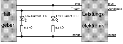

hi Max,
eine kleine Testschaltung hilft, meines Erachtens, am Besten. (Bild) Ich bin mir nur sicher, dass das braune Kabel Masse ist. Da die zwei LEDs von je einem Kabel nach Masse geschaltet sind, ist es aber auch kein Problem. Die LED an der Plusleitung leuchtet mit Einschalten der Zündung ( und Notaus) permanent. Die zweite LED 'blinkt', wenn die Kurbelwelle gedreht wird. Wenn Du die Zündspule durch eine Glühlampe ersetzt (12V/10-60W) ersetzt, muss diese leuchten, wenn die LED erlicht. Die Lampe wird von der Leistungselektronik auch abgeschaltet, wenn sie länger als 2 bis ca. 10 Sekunden an war.
Gruß Hilmar

Danke Hilmar, ich habe aber im Nachhinein feststellen müssen, dass ich bei 2 Messungen gegen B- hätte messen müssen, habe aber gegen B+ gemessen:entsetzten:. Also heute nochmal neu messen. Wogegen soll ich denn das braune Kabel mit 0,75 mm² messen, steht leider nicht in der Anleitung?
Max
braun ist Masse
hi Max,
das braune Kabel ist Masse. Also mit dem Ohmmeter gegen das Gehäuse (ca. 0 Ohm) - oder gegen Akkuplus 12 Volt.
Gruß Hilmar

Das ist das Signalkabel des Hallgebers. Deine Messwerte scheinen soweit übrigens OK, die Messung wurde vermutlich mit einem Digitalmultimeter durchgeführt, was die etwas verbogene Spannung am Signalkabel erklären würde, die Digitalteile sind etwas träge. Ideal ist eine LED, in einer Anordnung wie von Hilmar aufgezeichnet. Oder eben eine LED-Prüflampe gegen Masse gemessen.
Edit sagt noch: Wenn die erste Messung gegen B+ gemacht wurde, dann passt das nur bis zu dem Punkt, wo der Starter betätigt wird. Da sollte dann nämlich die Anzeige schwanken zwischen 0V und etwas unter Battriespannung. Da am Hallgebersignalkabel eine Spannungsschwankung ansteht, tipp ich jetzt mal auf das Steuergerät (was gut ist, das gibts beim Schrotter für nen 5er).

hi Hubi, hi Michael,
leider habe ich kein Original mehr zum nach messen. Ist das richtig, dass das blaue Kabel, zum Geber, Spannungsversorgung (31) und das braune der Signalausgang ist?
Gruß Hilmar

Weil das ein 5V-Signal ist. Mit Diodenprüflampe gemessen schwankt der Wert zwischen - und +.
@ Hilmar: Ja, das ist korrekt so, auch wenns in einem deutschen Fahrzeug eher ungewöhnlich ist, die Signalleitung braun zu machen.
