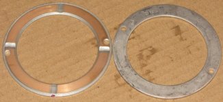

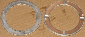

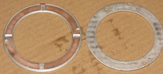

Hier die Lösung des "Mysteriums". Damit ist der Farbpunkt am Rand gemeint.

Die Einbaulage des Anlaufrings ist ja nicht beliebig. Die Seite mit den vier Ölnuten hat ja wohl eine spezielle Beschichtung, wie z.B. die Pleuellagerschalen auch.
Gruß, Wolfram
Jetzt macht es nicht unnötig kompliziert: Die 4 Schmiernuten gehören zur gleitenden Seite und die Rückseite mit der Teilenummer ans Gehäuse.:oberl:
