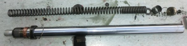

Am rechten Standrohr suppte es raus - hier ist also der größte Handlungsbedarf, wenn ich im Frühjahr wieder fahren will. Als Honda Fan ist die Zerlegung der Showa Gabel kein Problem - von dem unpraktischen Gabelstopfen, der von einem Sicherungsring gehalten wird, einmal abgesehen.

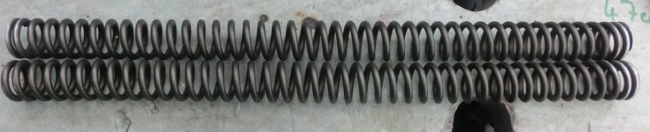

Als Gabelfedern sind übrigens welche von der 1500er Gold Wing drin - die sogar noch mehr als mein Gespann wiegt. Damit fährt es sich straff, aber komfortabel und ohne Durchschlagen - eine Schwinge habe ich (bei meiner allerdings gemütlichen Fahrweise) nie vermisst. Nachdem unter Gespannfahrern Geschichten über schnell verschleißende Telegabeln kursieren war ich natürlich gespannt, was mich im Innern der Showa erwarten würde. Aber an den Buchsen war kein übermäßiger Verschleiß zu erkennen, so das der Austausch der Dichtringe reicht.

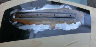

Ein Problemchen, das ich bisher verdrängt hatte: Suzukitanks sind hinsichtlich ihrer Korrosionsfestigkeit so ziemlich die aller letzte Wahl ;). Die Dinger rosten schon, wenn sie trocken im Regal gelagert werden ... dieser Tank war zwar innen und an den Falzen soweit rostfrei, aber hinter dem Emblem waren tiefe Rostnarben sichtbar, die ein geschäftstüchtiger Verkäufer schon über lackiert hatte. Und richtig, nach dem Entfernen des Lacks wurden Durchrostungen sichtbar. Richtig gemacht hätte man den Emblemhalter wegflexen und die Stelle strahlen müssen und weichlöten- eine ziemlich aufwändige und teure Aktion, die dann noch nichtmal einen dauerhaft dichten Tank garantiert. Daher habe ich nur den Rost soweit erreichbar entfernt und dann mit Fertan behandelt.
Schließlich mit Kaltmetall verspachtelt und lackiert, dabei auf eine Lackierung des kompletten Tanks erstmal verzichtet. Denn wenn die Kaltmetallschicht nicht dick genug sein sollte wird an dieser Stelle Benzin ausgasen und mit der Zeit den Lack ablösen - dann kann ich mir immer noch überlegen, ob ich den Tank professionell dichten lassen soll oder lieber gleich einen NOS (new old stock) Tank in Amiland besorge - der übrigens nicht mal die Hälfte eines neuen R80GS Tanks kosten würde.

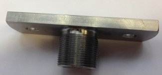

Ein anderes Problem - der Benzinhahn wird beim Suzitank mit zwei Schrauben angeschraubt.
Die Bauart ist bei Yamaha, Suzuki und Kawaski üblich, wobei es verschiedene Abstände der Bohrungen gab (34, 44, 48 und 50mm). Mein Tank hatte ausgerechnet das seltene 50mm Maß (für die 48mm eines SR500 Tanks hätte es sogar käufliche Adapter gegeben) und da gibt es nur Unterdruckhähne, die noch nicht mal mehr eine manuelle Reserveschaltung haben. D.H. man bräuchte eine zusätzliche Unterdruckleitung zum Vergaser und müsste sich ganz auf eine Tankuhr verlassen, was für mich nicht in Frage kam.
Doch dank eines netten Foristen (danke nochmals an "pumpe" http://forum.2-ventiler.de/vbboard/showthread.php?63687-Tank-von-SR/page2) :applaus:) hatte ich schon nach wenigen Tagen diesen Edelstahl Adapter "BMW Benzinhahn auf Suzitank" :D.
Damit lässt sich nun ein BMW Benzinhahn anschrauben - evt. nehme ich dann noch einen mit Abgang nach unten. Die blau-goldene Linierung passt gar nicht schlecht zum alten BMW Emblem ;).

Die GoldWing Gabelfedern habe ich kürzen lassen - bei der Gelegenheit den Abschnitt mit den engen Windungsabständen entfernen lassen und durch Distanzbuchsen ersetzt. Das müßte die Federung noch etwas straffer machen. Um die Sicherungsringe einsetzen zu können gibts ja verschiedene Tricks - hier ist meiner mittels längerer Schraube und einem Reifenhebel. Ob das mit den normalen Gabelbrücken geht weiss ich allerdings nicht.
