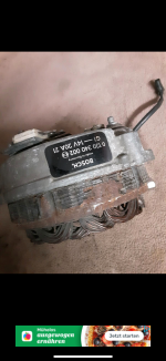

Die defekte Lima/Stator
ich hatte den Stator ausgebaut und wie von Herrn Heusler beschrieben durchgemessen. Der Stator hatte auf allen drei Phasen UVW Durchgang zur Masse.
Mann kam mit blossem Auge erkennen, dass der Stator eine schadhafte Stelle hat.
Da die drei Wicklungen U/V/W des Stators über den Sternpunt miteinander verbunden sind, langt der Masseschluss einer Wicklung. Das ist ein wirtschaftlicher Totalschaden. Das Angebot von Pjotl ist gut.
