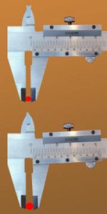

Die Bügelmeßschraube arbeitet nach dem sogenannten "Abbe`schen Meßprinzip dh. Meßachse & Werkstückachse liegen in einer Ebene.
Bei Meßschiebermessungen treten aufgrund dieses Achsversatzes eine sogenannte "Meßunsicherheit" aufgrund des durch die Anpreßkraft entstenden Kippmomentes auf. die das Meßergebnis uU. stark beeinflussen können.

Hallo Volker,
spricht da ein QSler oder wie:sabbel::sabbel: bin auch ein Messdiener.
Gruß Hank

Das verkanten hat überhaupt nichts mit einer verschlissenen Führung zu tun, sondern auf die Handhabung des Meßmittels:oberl:. nach dem (ABBéschen Prinzip) .der Fehler selbst liegt am Meßschieber und seier Konstruktion.
Gruß Hank
