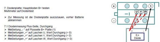

ich habe meine Diodenplatte (R100GS; Bj. 90; ca. 97tkm) gemessen. Es war alles unauffällig, habe aber gerade aufgrund anderer Dinge alles soweit auseinander.
Dabei habe ich mich bei den Messungen an der erstklassigen Anleitung vom Hans orientiert. (Vielen Dank an Hans ).
Nun habe ich aber folgendes Problem:
Messe ich wie auf der Zeichnung auf dem ersten Bild gezeigt, habe ich an der (Messing, Bronze ?) Buchse (siehe rote Markierung 2. Bild) keinen Durchgang.
Messe ich neben der Buchse an der Platte direkt habe ich ihn, den Durchgang.
Die Buchse scheint auch ein wenig lose zu sein, lässt sich zumindest leicht drehen. Die andere Buchse auch aber viel schwerer.
Alle anderen Messungen waren OK.
Ist das ein Problem (Zumal die Diodenplatte dort ungewöhnlich schwarz aussieht)?
