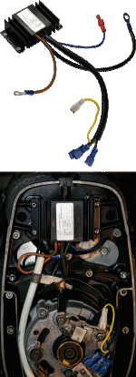

nachdem ich des Suchens nach fehlenden mV wegen Lötstellen, thermisch gehimmelter Dioden, Kontaktkorrosion und sonst. Wehwehchen überdrüssig bin, überlege ich, die BOSCH Teile gegen modernere Komponenten zu tauschen.
Hat jemand Erfahrung mit dieser Kombi aus Dortmund:
http://www.wuedo.de/cgi-bin/websell...lenr='12-31-40-60'&scope2=groups.stammnr='12'
Mit welchen Alternativen (außer komplett neue Lima) habt Ihr positive Erfahrungen gemacht?
http://www.wuedo.de/cgi-bin/webseller?action=link&response=product.html&ID=130721270403536&select=PRODUCT_INFO&scope=product.teilenr='12-31-40-60'&scope2=groups.stammnr='12'

Dann die ST mit dem Israel / Wüdo Gleichrichter-Regler:
Die Montage ist recht einfach, die Kabel sind vorkonfektioniert, lediglich die Chrimpung der AMP-Stecker lässt zu wünschen übrig. Wenn man bei der Demontage, so wie ich das gemacht habe (Asche auf mein Haupt) an den Kabeln zieht, ziehen sich die Enden aus den Kabelschuhen.
Dafür sind aber die Messwerte besser, als ich es erwartet habe.
Statt bei 1500/min erlischt die LKL schon bei 1100/min.
Die Ladebilanz ohne Licht ist schon bei 1300/min ausgeglichen statt bei 1800/min.
Der maximale Ladestrom ist auch schon etwas früher da, allerdings nicht so gravierend wie der Ladebeginn, nämlich bei 2600/min statt 2800/min.
Ich kann also unterschreiben, dass dieser Gleichrichter-Regler der alten Lima auf die Sprünge hilft.
