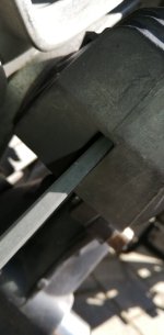

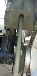

Das erste bild zeigt die Bremsscheibe links,
Hoffe so kommen wir auch ohne Kristallkugel weiter 😅

sieht auf den Bildern so aus, als würde die Scheibe nicht mittig durch die Bremszange laufen. Oder ist das eine optische Täuschung?

Und: Die Bremszange steht nicht parallel zur Scheibe. Und: Die Bremszangen sind verschraubt.Die Trennfuge der Bremszange muss mittig zur Bremsscheibe sein.

Dir fehlen gut 2 bis 3 mm an "Pressung" . Die Gabel Holme sind soweit ich die Bilder richtig interpretiere zu weit auseinander, bzw. die Achse zu "lang".
Eventuell hat sich da etwas verkantet. Schau mal ob die Radlager schön parallel und sauber in den Sitzen stehen und nicht eventuell doch ne Scheibe zu viel ist. Es gibt da z. B. eine 2 mm Scheibe die unter die Mutter gehört.
