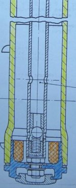

an der Kappe unten an den Tauchrohren der Gabel schauen die Gabeldämpfergewinde heraus und werden mit einer Feingewindemutter 8 mm befestigt. Diese Mutter muss beim Wechsel des Gabelöles oder Demontage des Tauchrohres gelöst werden.
Diese Verschraubung ist empfindlich auf Verspannung des Dämpfers und muss daher exakt mit 20 Nm angezogen werden.
Wie macht man das korrekt, wenn man nur einen normalen Drehmomentschlüssel mit 3/8Zoll Vierkant hat ???

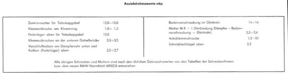

BMW zeigt im Werkstatthandbuch den Anzug mit Ringschlüssel und Inbusschlüssel. So kann man nur mit Gefühl arbeiten, ohne Drehmomentmessung.

du kannst gerne versuchen diese Mutter mit 20 Nm anzuziehen. Freude wirst du nicht haben, weil du damit das Gewinde ruinierst. Der Bolzen ist ja wegen des Inbusansatzes hohl und verträgt die 20 Nm nicht. Dies ist tatsächlich die einzige Stelle, die ich kenne, wo das /5 Handbuch fehlerhaft ist. Ich verwende sonst oft den Drehmomentschlüssel. Hier nicht. Einfach vorsichtig mit einem Ringschlüssel anziehen und mit einem Inbus gegenhalten.

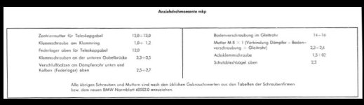

noch eine kleine Präzisierung meinerseits. Das Werkstatthandbuch /5 und auch /6 geben für diese Verschraubung ein Drehmoment von 2,3 – 2,6 mkp an. Das ist definitiv zu viel.
@Holger: Wie kommst du darauf, dass diese Verschraubung „exakt mit 20 Nm angezogen werden“ muss?
Wie gesagt mache ich das an dieser Stelle inzwischen tatsächlich „nach Gefühl“ was bei mir seit vielen Jahren funktioniert.
Berthold

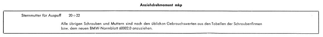

von wegen über 100 Nm für die Sternmuttern :gfreu:
200 - 220 Nm sind ein Wort.
Selbst einem BMW Werkstatthandbuch sollte man auch nicht immer blind vertrauen.
Berthold
der Dichtring sitzt innen. Außen ist eine Wellscheibe unter der Mutter M8x1.
Die Hutmutter verträgt die 200Nm klaglos. Nur ist das Drehmoment nicht mit dem Bordwerkzeug zu erreichen. Die alte Konstruktion mit der geschlitzten Mutter hatte den Vorteil, daß sich die Vorspannung nach Anzug der Hutmutter nicht veränderte.
