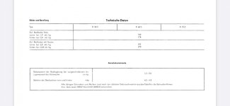

wenn ich das WHB /5 richtig lese, wird die M22-Mutter der hinteren Steckachse bei der /5 mit 47 NM angezogen. Ist das richtig?
Ich weiß dass man damit die Vorspannung der Radlager einstellt. Kommt mir nur etwas wenig vor.
Richtig. Der Wert hängt von der Radlagerung ab. Da beide dieselbe Kegelrollenlagerung haben ist auch das Anzugsmoment dasselbe.

Für die Hinterachse gibt BMW laut WHB ein Anzugsdrehmoment von 4,8 mkp an. Das entspricht 4,8 x 9,81 NM = ca. 47,09 NM.
Da es ja auch die Befestigung des Rades ist und ich für mich den Vergleich zum Auto gezogen habe, kam es mir etwas wenig vor. Deshalb wollte ich sicher gehen, es richtig gelesen zu haben.

Hallo Marc
In deinem Ausschnitt des Werkstatthandbuches steht, daß das Drehmoment für die vordere und hintere Achse identisch ist.
Desweiteren ist die Lagerung vorne und hinten gleich, also auch die gleichen Lagerdimensionen.
Also lag Luggi mit seinem bestimmt nett gemeinten Link gar nicht so falsch.
