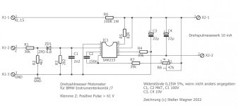

De DZM meiner BMW hatte die gleichen Symptome. Ich hab die 2 blauen Elkos getauscht. Jetzt zeigt der DZM wieder ruihig und konstant an.
Kann aber auch sein, dass ich bei dieser Aktion die Masse an den Kontakten unabsichtlich wieder verbessert hab....
Grüße HaPe
Diese Elkos (C3, C4) habe ich schon in einigen DZM getauscht. Speziell der für die Spannungsglättung zuständige (C3) kann auf Dauer unter den Spikes leiden.
Was nicht zu beseitigen ist, ist ein leichtes Pulsieren bei sehr geringen Drehzahlen. Dafür müsste man den Glättungselko im Ausgang des Frequenz-Stromwandlers (C4) vergrößern, was das Ansprechverhalten zu sehr verlangsamen würde.

dl6dx -Stefan hat sich einen DZM-Prüfstand gebaut und mir angeboten, meinen DZM grundlegend durchzuchecken.
Bevor ich selbst an den Elkos schustere (elektrodoof, auch wenn ich jetzt mal einen Stator getauscht habe....), werde ich gerne Stefans "Heilhände" drüberschweben lassen. :D
DZM ist aufgearbeitet. Die Sommer-Q hat allerdings jetzt Winterpause (Saisonkennzeichen), werde also erst in der neuen Saison finale Rückmeldung geben können.
