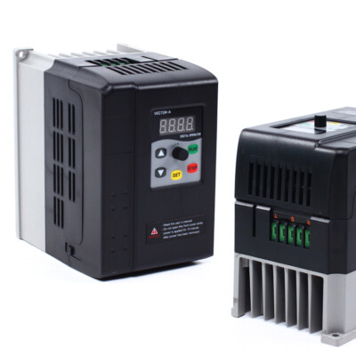

Meine olle Säulenbohrmaschine hat auch einen Kondensatormotor. Den habe ich ohne Kondensator an einen Frequenzumrichter gehängt, funktioniert tadellos. Drehmoment wäre mit einem echten Drehstrommotor besser, aber das reicht für meine Anwendungen.
Schaltung original:
Schaltbild für Anschluß an Frequenzumrichter:
Frequenzumrichter gibts für ca 100.- beim Kinesen, ibäh oder dem großen Fluß.
Z.B. sowas:
Poti kann man sich auch an die Maschine bauen und mit 3 kleinen Leitungen anschließen....
Wenn er nur eine Hauptspule und eine kleine Nebenspule hat (Kondensatormotor),funktioniert der Frequenzumrichter nicht. Der geht von drei gleichen um 120 Grad versetzte Spulen aus.
Schaltung original:
Z.B. sowas:
