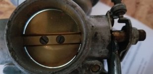

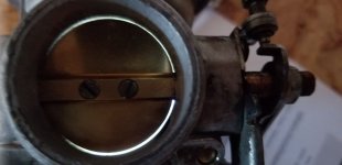

bin gerade dabei eine Vergaserrevision zu machen und hab festgestellt das meine Drosselklappe axiales Spiel hat.
Schreck ein bisschen davor zurück die Drosselklappe auszubauen daher meine Frage muss die Drosselklappenwelle erneuert werden oder ist es normal das die Welle in diese Richtung spiel hat?

N'Abend Stefan,
ich weiss nicht ob das der Weisheit letzter Schluss ist: Jedenfalls begrenze ich das Spiel der Drosselklappenwelle durch vorsichtiges Nachsetzen der Verschlussbuchse - also auf deinem Bild der linken Wellenseite mit passendem Durchschläger.
Ulle
Hier ist die Frage, ob überhaupt die richtig Klappe montiert ist.
In dem Zustand lässt sich garantiert kein Leerlauf einstellen.
Jup...das ist ein bisschen viel Licht am Ende des Tunnels.
Wie sieht es auch, wenn du die Anschlagsschraube komplett ausdrehst?
Falls du dich selber nicht traust, die DK auszubauen, was nun bei jeder Revision sinnvoll und in deinem Fall notwendig erscheint, schick mir ne PN.
Grüße, Hendrik

Auf den Bildern hab ich die Anschlagsschraube ein bisschen weiter rein gedreht damit man es auf den Fotos sieht.
Wenn die Anschlagsschraube komplett raus gedreht ist sieht es ähnlich aus wie auf den Fotos.

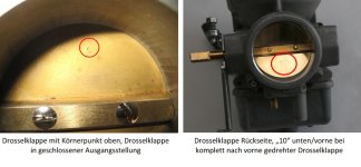

bevor du dich mit "Nachsetzen" beschäftigst: Bau erstmal die DK richtig herum ein. Markierung (die Markierung Körnerpunkt oder "10") müssen bei geschlossener DK Richtung Luftfilter schauen und in der oberen Hälfte der DK sein.
Im ersten Bild ist der Körnerpunkt oben vorn erkennbar, das ist falsch.
Infos und Bilder im Vergaserrevisionsdoment in der DB.
Die Drosselkappe ist nicht einfach ein symmetrisches Stück Messingblech. Nehme mal einen Messchieber und eine Lupe und schau dir die Durchmesser und den Schliff am Rand an.
Ein entschiedenes Nein dazu. Der Körnerpunkt ist genau da, wo er hingehört, vielleicht kann Gerhard etwas Licht ins Dunkel bringen, wann das geändert wurde von Körnerpunkten zu Zahlen..."Gefühlt" ist es aber bei 26/28/32er Vergasern bis mindestens 1990 so, das die DK nur einen Körnerpunkt und keine Zahl hat. Und der muss dann oben vorne hin.
Wenn die DK die richtige ist und auch korrekt montiert ist, gibt es dein Axialspiel nicht mehr.
Doch...im betätigten Zustand (Vollgas) haben das viele bis alle Vergaser, besonders die älteren mit 4 Deckelschrauben.
Nachsetzen kann man mit dem Blinddenkel, durch einfaches Weiterhineinschlagen desselben (vorsichtig, bis eine Schwergängigkeit der DK-Welle spürbar ist)..dann wieder einen leichten Tupfer auf die DK-Welle, bis es leicht läuft/spielfrei ist.
Die Drosselklappen für den Typ 64 haben immer noch einen Körnerpunkt. Es gibt aber auch Drosselklappen für den Typ 64 mit der Zahl 15 eingeprägt, einen Unterschied habe ich aber nicht zwischen den zwei Drosselklappen messen können.
Die 10 auf den Drosselklappen von den Typ 94 Vergaser gibt es seit 94/40/123 & 124.
Definitiv alle und nicht nur die mit 4 Deckelschrauben.
...genau so, das ganze macht man bei ausgebauter Drosselklappe.
