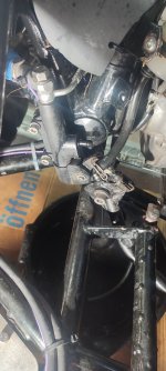

Habe den Bremshebel ausgebaut, so dass ichbden Hebel bisschen verlängern kann.
Wie man sieht, haben da schon Vorgänger versucht die richtige Position zu finden.
An der Pumpe selbst, ist der Mehr-Weg höchstens 1mm. Am Hebel jedoch bestimmt 4cm.
Ich vermute, das die Pumpe nicht me die Ursprüngliche war und jemand das umgebaut hat.
Dabei aber nicht auf die technischen Voraussetzungen der Pumpe geachtet hat.

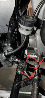

Mir kommt gerade noch eine Idee, vielleicht deckt der Gummi vom Ausgleichsbehälter-Schlauchanschluß die obere Bohrung ab, so dass nichts, oder zu wenig nachströmen kann. 🤔
Das würde auch erklären, weshalb es so schwierig ist, das System zu entlüften. Die Bremsflüssigkeit wird mehr hin und her gepumpt als in Richtung Bremssattel.

Die Sache hat mir keine Ruhe gelassen, also alles nochmals ausgebaut um nach dem Unterdruck der Bremspumpe zu forschen.
Zur Verdeutlichung ein kleinen Versuchsaufbau auf der Werkbank gebaut.
Die Vermutung, der Unterdruck könnte sich durch die Abdeckung der Bohrung des Anschluß-Gummis vom Vorratsbehälter ergeben, bestätigte sich nicht. Die Vertiefung und das Formstück lassen genug Abstand zur Bohrung.
Weiter ging es nach der Ursache des Unterdrucks mit der Position des Kolbens, bzw. Position Druckmanschette zur Bohrung.
Wenn man den alten Kolben daneben hält fällt auf, dass der Kolben mit der Druck-Manschette minimal über der Bohrung steht.
Somit kann beim zurückziehen des Kolben, keine Bremsflüssigkeit aus dem Ausgleichsgefäß nachströmen und den Unterdruck sofort ausgleichen.
Erst nach einiger Zeit scheint sich etwas an der Manschette vorbei zu drücken.
Und das ist die Ursache, weshalb sich meine Beläge von der Scheibe ziehen.
