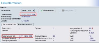

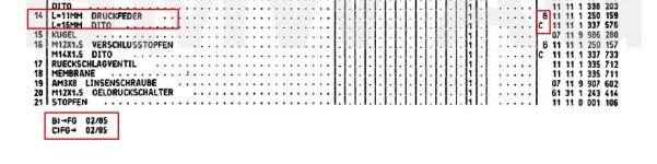

Hallo Manfred,
wenn ich den ETK richtig verstehe, scheint das eine generelle Änderung im Jahr 1985 zu sein, d.h.
  • 11111250159 bis 1985
  • 11111337576 ab 1985
Somit macht das Ventil erst bei einem höheren Differenzdruck auf, ....

ich habe unter R90/6 bis Bauj. 1976 geguckt. Und nur das gefunden.
Diesen Zusatz unten steht bei mir nicht drin.
01DruckfederL=11MM111111250159
01DruckfederL=16MM111111337576

Hallo Manfred,
die längere Feder ist Ersatz für die alte, d.h. es ist bei einem Tausch immer die neuere zu nehmen.
Mir sind diese Unterschiede beim Aufbau des Motors für meine GS auch aufgefallen. Die 16mm Feder hat m. E. auch einen größeren Drahtdurchmesser, also ich würde sagen, es wäre ein größerer Differenzdruck nötig, um den Bypass zu öffnen.
