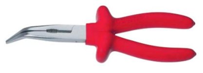

Erst das Kettenglied angebracht und mit Fingern gehalten, dann das Schloß mit Spitzzange herangeführt, mit einem flachen Schraubendreher von hinten gegen das Glied gedrückt. Den Klammergriff nicht lösen.
Dabei drauf achten, daß das lose Glied mit den zwei Stiften, auf das die ganze Sache aufgefädelt ist, nicht wieder nach "oben" rausrutscht.
Und wie gesagt, die Löcher zum Motoreninneren unbedingt verstopfen- leicht fliegt da was rein!
Mit viel Gefühl- sehen tut man ja nix- habe ich dann mit einem langen flachen Schraubendreher den Verschluß in Position gedrückt.
Besser noch ist ein flaches Eisen, leicht vorne gebogen. War aber nix zur Hand.
