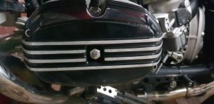

es scheint verschiedene Deckel zu geben:
aber man weiß ja dann nicht wo das loch hin soll ?(
von innen mit der Akkubohre ein 5mm Pilotloch bohren. Dann den Deckel auf die Dichtfläche legen und mit einem 5er Dorn oder Bohrer im Futter genau am Pilotloch ausrichten und spannen. Dann Werkzeug wechseln, erst 6,5mm bohren und dann mit dem Fräser die Senkung für den Inbuskopf herstellen.
Dauert maximal 15min pro Deckel und passt 1a.
wenn man zuerst von innen bohrt gehts natürlich
