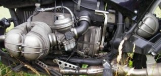

Hallo Leute, nichts ist nicht verbesserlich und geht auch im Tausch.
Schönes Wochenende Gruß Udo
Original von UGrund
Hallo Udo,
....und sogar gleich den Tauschdeckel für den Fall der Fälle am Moped festgeschraubt..;)
aber Du solltest Deine Q mal wieder bewegen, die wächst langsam mit Gras zu.....:D :&&&:
Original von UGrund
Hmm.. geteilter Deckel is halbes Leid? ?(
Könntest Du mal kurz den wesentlichen Vorteil Deiner Lösung umreißen?
Hallo Dirk,
die Vorteil liegt auf dem Boden. Beim Ventileinstellen läuft immer nur die Hälfte vom Öl gleichzeitig auf den Boden.
Früher hatte es den Vorteil im Gelände, wenn der Deckel leck schlug, gewichtsmäßig einen nur halben Dichten mit zu führen.

Original von Euklid55
Hallo Dirk,
Oha, ich halte da immer ne Wanne drunter, bei mir kommt daher gar nichts auf den Boden...aber da denke ich wohl zu einfach. :D
Der Gelände-Gewichtsbezug geht mir ebenfalls völlig ab, 300 g Gewichtsersparnis halte ich für irrelevant...siehe oben. :---)
Hallo Dirk, da sind als Vorteile zu nennen.
1. Ein halber Ersatzdeckel sollte für für die Fernreise reichen.
2.Ein Loch ist schnell im VDD und da kommt nicht nur Öl raus sondern auch Sand rein.
3. Bei einem Gespann braucht man den Beiwagen nicht abbauen um Ventile einzustellen.
4. Die VDD haben meistens vorne unten die Beschädigung. Wenn man die hintere Hälfte abschneidet kostet diese nichts.
5. Jeder der das sieht, hat ein Fragezeichen in der Irisblende und fragt sich warum er das nicht auch schon hat.
6. Dirk hat mir noch einen Grund geliefert, denn man hat im Schadensfall nur den halben Ölverlust.
Einen schönen Motorradfreien-Sonntag wünsche ich allen Solisten.
Gruß Udo
PS: Habe leider zur Zeit auch kein Gespann.
