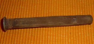

Hier mal ein Bild vom im Tank befindlichen Filter.
Wenn der Filter so aussieht läuft die Mopete maximal 120ig.
Hier nochmal für uns Brillenträger:
PS. Meine Kühe leben ohne Leitungsfilter, ist ja einer im Tank.
Diese Zusatzfilter mögen zwar in manchen Fällen Sinn machen, am meisten Sinn machen sie aber für den Hersteller ;)
Ab dem Punkt, an dem diese Filter etwas bringen, doktert man damit an den Symptomen herum, anstatt an der Ursache, wurde weiter oben ja schon angedeutet.

Es befreit Dich aber nicht davon die Benzinhähne regelmäßig zu demontieren und dort befindlichen Siebe zu reinigen, da die außen angebrachten Siebe ja nur nachrangig "geschaltet" sind.
..........Dafür weiß ich, dass meine Gaser nur gesäuberten Saft bekommen :D
Ausgeliterte Grüße vom Fritzmaddin!
Wenn aus dem Tank dreckiger Sprit kommt sind die Siebe im Tank hin.
Es macht dann also eher Sinn die Benzinhähne abzumontieren und die dort befindlichen Siebe zu reinigen, als solche Zusatzfilter zu montieren.
