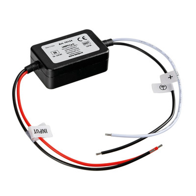

Dann müsste man doch da ansetzen und entweder mit einer Regelung die Drehzahl nachregeln oder die Versorgungsspannung stabilisieren. Einen intakten Kabelbaum mit niederohmigen Steckverbindungen setze ich voraus.
Es gibt Geräte und Schaltungen, die man einschleift oder parallel schaltet, um eine konstante Spannung zu haben. Kann sowas nicht helfen?
Als Beispiel, was ich meine:

Mit einem Spannungsstabilisator hab ich gar keine Erfahrung. Bei Überspannung kann ich mir das ja noch vorstellen,dass der was kappt, aber bei Überspannung? Wo Holt der die benötigte Energie her? aus Kondensatoren? Hm...wo und warum wird das bei Kfz normal eingesetzt?
Der o.a. Stabilisator funktioniert nur bei Überspannung und regelt diese auf den gewünschten Wert herunter. Mit einer step up- oder Trafoschaltung oder einer zweiten Spannungsquelle könnte man auch Unterspannung abfangen, das erscheint mir als fertiges Teil aber eher exotisch. Das ginge in die selbe Richtung wie Deine Frage nach der zweiten Batterie.
Ich hatte es so verstanden, dass Du gar keine Unterspannung hast, sondern nur starke Schwankungen im zulässigen Bereich.
