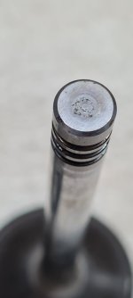

Die ersten Ventile vom Instandsetzer waren angeblich von TRW. Nach 10000 km waren sie komplett eingearbeitet. Ich werde mal ein Foto machen. Egal von wem ich Ventile kaufe, irgendwann sind sie beschädigt.

Das erste Ventil war vom insolventen Motorenbauer, was ich bis dahin aber nicht wußte. So wie das 2. Ventil sehen die anderen zu Teil nach einigen Tausend Km aus.
Sowas wie auf dem ersten Bild habe ich an einem 2V noch nie gesehen. Den Zustand vom zweiten Bild kenne ich, aber bis ein Ventil so weit ist, braucht es in aller Regel mehr als 100tkm.
Könntest du Bilder der Druckflächen der beteiligten Kipphebel einstellen?
Die pauschale Aussage dea Motoreninstandsetzers (mangelhafte Qualität der Bauteile) würde mich misstrauisch machen.
Mein Verdacht ist auch, dass die Kipphebel schuld sind.
Wenn da unsachgemäß nachgearbeitet wurde, stimmen Kontur und Oberflächenrauigkeit nicht.
Der Einsatz gebrauchter Teile mit korrekten Konturen dürfte Abhilfe schaffen.
