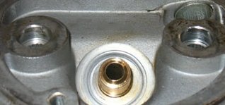

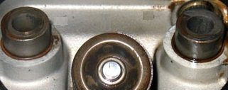

Der /5 Kopf mit Gleitlagerkipphebel
Der /6 Kopf mit Nadellagerkipphebel
Der/7 Kopf mit "Knöpfen" eingepresst mit und Senkungen im Kipphebelbock
Der Kopf nach 85 ohne Hülsen im Kopf und Kipphebeln mit Führungshülse und (Unterleg)Scheiben
PS: Du hast PN von mir seit 2 Wochen und noch nicht geantwortet.
Hans-Jürgen
Ups. :nixw:
Die Bilder sind etwas unglücklich sortiert. Einfach zum Text von links nach rechts zuordnen

die nadelgelagerten Kipphebel gab es nur bei der R90S. Alle anderen hatten Gleitlager mit vollem Öldruck. Im Motorgehäuse für die Nadellager waren kleine Düsen eingebaut um die Ölmenge zu reduzieren. In den Nadellager läst sich kein Öldruck aufbauen.
Bei Hans-Jürgens Bilder sieht man in der oberen Reihe die Gleitlager- Kipphebel. Gut zu sehen ist auch die Buchse die übersteht und nach der Montage den O Ring platt drückt. Damit wird der Kopf abgedichtet. Fehlt der Druck wie bei mir dichtet der O Ring nicht den Kopf ab.
