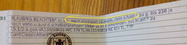

"Mein AaS" hat auf die Frage hin, ob ich die Giuliari-Sitzbank und den Umbau am R100R-Gespann eintragen lassen müsse einfach an der Bank gerüttelt, bemerkt "ist doch alles fest", und dann den folgenden Eintrag generiert.
Das geschah anlässlich weiterer Eintragungen, weshalb ich zu entstehenden Abnahmekosten nichts beitragen kann.

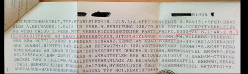

Bei meiner G/S waren auch nur 2 Sitzplätze angegeben, für die Einzelsitzbank hat mir der Prüfer zusätzlich folgenden Wortlaut eingetragen:
"ZU S.1: WW. 1 IVM. EINZELSITZBANK"
Also nix mit Fussrasten abbauen :gfreu:
