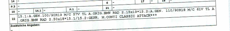

Danke für die Tipps: Hatte meine Frau hingeschickt, die genau eure Ratschläge befolgt hat.:applaus: Eingetragen sind jetzt zusätzlich die Grössen, wie sie Conti in ihrer Classic Attack -Freigabe für die R100 7T (schon wieder ;-) stehen - allerdings ohne Hersteller oder einen Verweis auf irgendwelchen Zulassungsdokumente.
Einzig was mich stutzig macht ist die folgende Formulierung (nach denen für die metr. Masse für Vorder/Hinterrad) im Feld 22: *15.1/15.2: Gepr. m. conti classic attack*** Oder ist dass die Herstellerbindung :schock:
Detlef
Dann haben sie hoffentlich auch die Bauart "R" eingetragen, der Classic Attack ist nämlich ein Radialreifen.
Wenn du ein Bild der ZB Teil I hier reinstellen würdest, könnte man sehen, was da jetzt drin steht, und müßte nicht rumspekulieren.
Gute Idee: dieser Text ist im Feld 22 dazugekommen:
Da hat der Prüfer sich eine Hintertür aufgehalten:
Größe pauschal freigegeben; geprüft habe ich das aber nur mit den Contis. ;)
