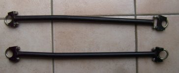

Hier mal die Michel-Streben:
.. und hier mal meine im Rohzustand:

Das war genau der Anwendungsfall der mich vor 25 Jahren zur Konstruktion der Streben veranlasst hat.
Da ich gerade in der Werkstatt stehe:
So sieht das bei mir aus.
Die Klemmen sind 40mm hoch, aus dem Vollen gefräst und werden jeweils mit 4 M6 Schrauben verschraubt.
Das Jürgen seine Streben sehr ähnlich aussehen könnte daran liegen, das ich damals 2 Satz hab fertigen lassen. @Jürgen: Grüße 👋

Moin Passi,
.. das "könnte" nicht daran liegen, das war so! Den zweiten Satz hast du mir, noch zu DM-Zeiten, verkauft.
DANKE noch einmal an dieser Stelle.
Ich habe dann ein nahtlos gezogenes Rohr mit D= 27mm verwendet.
Ein guter Freund hat sie mir dann verschweißt.
Noch mal zum TPN Rundsiegel .. den mußte / durfte ich damals selbst einschlagen ..
.. der Graukittel hatte Angst das er daneben haut und dann den Tank trifft. :entsetzten:
