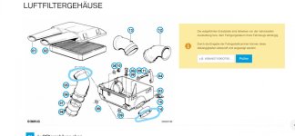

2. Mir gehen für den Zusammenbau noch die beidseitigen Gummimuffen, welche über dem Übergang Luftkastenfilter-Ansaugleitung (Vergaser) sitzen ab. Diese sind leider im ETK gar nicht verzeichnet und ich bin auch bei den üblichen Quellen (Bayer, Israel, Wüdo und Co.) noch nicht drauf gestoßen.
Die Muffen haben die Abmessungen 50mm (innerer DM) x 60mm (äußerer DM) x 30 (Breite).
Hab ich vor kurzem noch im BMW Onlineshop bestellt

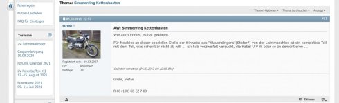

versteh ich nicht. Mach mal ein Bild von der Lima.
Du kannst doch auch die Kabel oben an der Diodenplatte abziehen wenn du willst.
Der Stator ist doch nur geschraubt, den kannst du, wenn du die Limakohlen leicht abhebst einfach demontieren.
Original ist da nix verlötet.

Könntest du evtl. mal die Muffen zum Onlineshop verlinken? Wie gesagt, in den sonstigen Shops hab ich nix gefunden, bei Leebmann werden nicht angezeigt, deswegen stell ich mir die Frage, ob da nicht z.b. einfach die Muffe der 40er Bing Vergaser verbaut ist. Die Muffe für die 32er ist auf jeden Fall zu klein.

Zur Baugruppe "Stator" gehören Gehäuse und Wicklung sowie diverse Anbauteile. Zur Demontage werden nach Trennen der Kabel die drei Schrauben am Umfang entfernt und die Gesamteinheit abgezogen / abgehebelt.
Will man die Wicklung aus dem Gehäuse ausbauen, müssen natürlich die Anschlüsse abgelötet werden.
Wo war jetzt da das Problem? Im ETK steht die Nummer und beim Rabenbauer gibst Du diese ein. Et voilá. Das ist die Nr. 14 in der Grafik.

Mir geht's im Endeffekt nur darum, die gesamte LiMa Einheit (Stator, Rotor) runterzubekommen, dass ich den Kettenkasstendeckel abnehmen kann.
Beim Ausbau des Stators fehlts eben nur an diesen angelöteten Kabel U,V,W die von der Rotorwicklung kommen und dann an die Diodenplatte weitergehen (Kabel schon entfernt). Das Loch ist zu klein, dass da die ganze Platte (von 2 Schlitzschrauben gesichert) durchpasst.
==> Deswegen die Frage, ob es da einen Tipp gibt, oder am schlausten/einfachsten ist, gleich den Rotor mitabzubauen ;)

Da gibt es keine extra Muffe. Das sind die Ansaugtrichter 12 + 13. Diese werden durch das Alurohr #14 erst richtig im Lufiunterteil fixiert. Und auf dieses Rohr wird dann von außen die Ansaugleitung 5 gesteckt.
Zu 2.: https://www.bmwbayer.de/de/gummimuffe-vergaser-luftfiltergehaeuse-bmw-r2v-modelle Das Material gibt 's im gut sortierten KFZ-Teilehandel als Meterware für vergleichsweise kleines Geld. Daraus schnitze ich mir dann die Gummimuffen.

Top!
Genau die habe ich gesucht! Dankeschön :)
