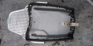

Einzelsitz/Gepäckträger G/S
Bestandteile Verwertung. :D
Angeschlagener R45er Behördensitz und unvollständiger RT Heckträger in Kombination.
Wechsel auf Zweierbank durch einfachen Austsusch.
Kommt gut rüber,
Axel

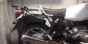

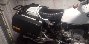

Gefällt mir ausserordentlich gut!
Jetzt konnte ich dank eines günstgen RT Gepäckträgers in schwartz
auch die letzte Problemstelle "Gepäck" für mich abhaken.
Der alte Chromträger passte wegen
der hochgezogenen Schalldämpfer weder räumlich noch optisch.
Bei schneller Autobahnfahrt wurde es den Koffern zu warm,
und meine beschränkten Schweißkünste ließen sich auf Chrom kaum
verbergen.
Schwartz ist dazu deutlich besser geeignet ;)
Passt auch besser zur Enduro.
Gruß, Axel

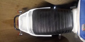

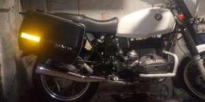

Hallo Kollegen,ich bin auch gerade dabei eine Einzelsitzbank aus einer R100R Sitzbank für meine G/s zu fertigen.Hintergrund der Sache ist das ich meine Sitzbank(G/s)beziehen lassen möchte,und da ist der G/s Einzelsitz einfach noch zu Schade für.Für meine R100R habe ich auch einen kleinen Gepäckträger gebaut vor kurzen,passt gut zu den neuen Lack finde ich.Zum Sitzbankchassis der G/s das gerade in Bau ist werde ich nochmal Fotos machen wenn die Bank komplett fertig ist.Beste Grüße Mario

Mal ganz abgesehen von der Farbe (hab ich auch- fehgrau- ) danke ich dir für die Anregungen zum Sitzbankbau! Sieht gut aus, gerade auch die Alublechkonstruktion!
Die Blindnietmuttern in M6 sind nun auch gesetzt passend zum Gepäckträger.Die Tage noch den Schaumstoff der Spender-Sitzbank anpassen auf den neuen Einzelsitzchassis.Gruß Mario

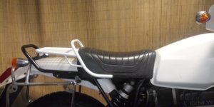

Chassis ist fertig, nächste Woche geht es zum Sattler. Gruß Mario

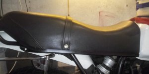

Meine Sitzbank ist fertig,:hurra:Gruß Mario
