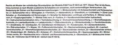

Laut Schaltplan kommt das rote Dauerplus am Zündschloss direkt vom Anlassrelais und da direkt von der Batterie.
Wie kann DAS sein?

Gestern nochmal mit Schaltplan und Messgerät bewaffnet rangegangen:
- Masseschluss einwandfrei
- also Tank runter und das Pluskabel von der Batterie zu Klemme 87 am Anlassrelais verfolgt. Von dort geht es von 87a weiter zum Zündschloss
- Anlassrelais aus der Fassung gezogen
- Klemme 87 und 87a die lt. Schaltplan festverdrahtet verbunden sein sollten haben keinen Durchgang. Kaputt? Offenbar kam noch gerade genug Stromstärke durch, um bei ausgeschalteter Zündung 12V am Zündschloss zu messen
- Bosch 12V 30A, 0 332 019 151 für rund 5 Euro bestellt
- einstweilen der Ordnung halber wieder eingesteckt und nur zum Spaß nochmal die Zündung eingeschaltet und siehe da, geht wieder!
Wundersame Selbstheilung? Waren wohl nur die alten "quick on" Kontakte Schuld? Nach fast 50 Jahren durchaus verzeilich. Wie auch immer, ein weiteres Geheimnis gelüftet. Wem Urplötzlich die Elektrik abpfeift, der prüfe auch das zumindest bei Baujahr 1976 hintere der beiden kleinen Klötzchen links unter dem Tank.
