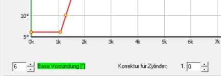

Uebrigens: ich habe seit einiger Zeit die Zündkurve softwaremässig bis 37 Grad eingestellt. Stimmt bei Abblitzen gut mit der Frühzündmarke am Schwung überein!
Das beigefügte Bild zeigt meine aktuelle Zündkurve.
@Kay: unterhalb der "Basis Vorzündung" bewirkt eine Feinkorrektur per Software nichts.
Interessant ist ein kleines Detail, welches auch Helmut Heusler beschreibt: wenn man die Basiszündung auf "S" abblitzt, aber in der Software die "Basis Vorzündung" auf 7 Grad stellt, muss man deutlich weniger lange Anlassern bis der Motor läuft.

Hallo Franz,
genau so ist es ja auch in der Dokumentation von Walter beschrieben. Die Zündung wird auf "S" eingestellt und abgeblitzt. Feineinstellung dann in den Feld Fehlerkorrektur Zylinder1 (in deinem Bild rechts zu sehen).
Das klappt bei mir völlig problemlos.
