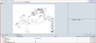

das mit dem Elektrischen Hauptständer hab ich irgendwo auch gesehen.
Ist meine ich, elektrisch mit Hydraulik Wäre doch mal eine Idee
das als Nachrüstung anzubieten .
Gottfried
Das wäre dann aber ein ambitioniertes Vorhaben, denn wenn ich mir die Platzverhältnisse unter dem Getriebe und auch die Bodenfreiheit vorstelle...
Gottfried
