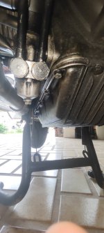

Zuerst mal: Welchen Thermostat hast du eigentlich, d.h. ein Bild wäre wichtig. Als nächstes: Wie heisst deine Informationsquelle, d.h. wo hast du die Info her?
Ich habe das Baujahr ja ganz vergessen... :bitte:
Es ist eine 100Rs von 1990, Monolever. Die Situation ist die auf dem Bild. Die super Anleitung hier aus dem Forum ist auch zu sehen. Daher die Info mit der Entlüftungsschraube.
Die Anleitung ohne Entlüftungsschraube ist im originalen Handbuch des Motorrads zu finden. Beide Anleitungen scheinen korrekt, daher die Verunsicherung.

Stell doch bitte ein Bild von deinem Ölkühlerventil ein, damit wir sehen können, welche Version bei dir verbaut ist.
Anbei das Bild des Thermostats und Anschluss Ölkühler. Ich hoffe man kann es erkennen.
Wenn du die Entlüfterschraube verwendest, ist die Luft anschließend sofort zuverlässig aus dem System entfernt. Verwendet man sie nicht, findet der Entlüftungsprozess im Betrieb langsam statt.
