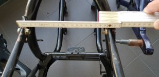

Abstand der Haltelasche am Hauptrahmen oben zur Befestigung des Heckrahmens: aussen ca. 210mm, innen 202-203 mm.
Wenn die Heckrahmen wie hier auf dem Foto beim Festschrauben etwas spannen, dann ist das normal und ok. Die Heckrahmenlaschen ziehen sich beim Festziehen ca. 3-4 mm nach aussen an die Laschen des Hauptrahmens.
Ich habe auch noch nie gesehen und gehabt, dass sich die Rahmen dort an den Bögen nach Unfällen verbiegen. Die biegen vorn und max mittig.
