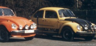

Wenn ich das Wort "Zusatzscheinwerfer" höre, kommen mir immer diese Erinnerungen:
Lange ist's her, und damals gab es den Begriff "cool" in unsererem Sprachgebrauch noch gar nicht :D
