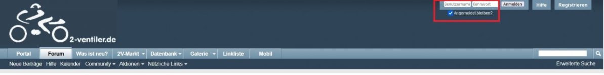

Zuallerst mal
Dann klappts auch mit dem Umlauten und der Text wird lesbar.
Geht doch!
