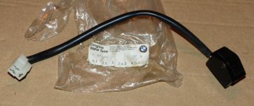

Der Originalschalter 1243454 (der mit dem Knick) für Deine Prallplatte ist nur einstufig und sieht so aus.
AW: Bezugsquelle Heizgriffe BMW original für R100CS
OK!?
Grübel. Heisst also es gibt bei dem "Original" nur eine Heizstufe?
Gruß Thomas
Stimmt, nur eine Heizstufe. Und für mich reicht das völlig aus. Nur mit Alulenker und ganz dicke Winterhandschuhe sind sie unterdimensioniert.
Ich habe das original System vor 100.000km eingebaut, und bin noch immer zufrieden, und das alles ohne Reparatur.
Grüße, Albert
Habe den BMW Schalter auch irrtümlich gekauft. Wie Albert geschrieben hat, nur eine Schaltstufe. Schalte wenn es zu warm wird einfach aus und bei Bedarf wieder ein. Man kann aber auch versteckt einen elektronischen Regler einschleifen. Ist halt mühsam den während der Fahrt zu bedienen.
Gruß Egon
