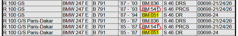

Das habe ich natütlich auchgefunden.
Bei meinem Federbein ist allerdings klar und deutlich BM 0511 eingeschlagen. Wie soll ich das Interpretieren?
Oder ist bei den anderen vermeintlichen 051er Federbeinen auch die 0511 eingeschlagen?
MMn. ist die 0511 nicht relevant, da nur die Feder das Gutachten benötigt und die mit 0698 21/24/26 und der Länge 75 spezifiziert ist. Vielleicht kann der Michael dazu was sagen?

Laut Gutachten ist das für das jeweilige Fahrzeug zugelassene Austausch-Federbein u.a. durch folgende Merkmale identifizierbar:
II.1.1. Dämpfer : Herstellerzeichen (Öhlins) und Typ (S 46) als
manipulationssicheres Klebeschild auf dem
Dämpfergehäuse, wahlweise auf externem
Zusatz-Ölreservoir aufgeklebt,
Dämpferausführung gem. Anlage A (xx xxx) am
oberen Feberbeinauge eingeprägt...
und da ist die 051 schon von Bedeutung. Warum da noch eine weitere 1 eingeschlagen ist, ist unklar.
Ich gehe davon aus, dass die weitere 1 unschädlich ist, da in der Anlage A kein weiteres Fahrzeug mit einer ähnlichen Nummer aufgeführt ist.

Servus Ralf,
wenn Du die Anlage A im verlinkten Gutachten durchliest, findest Du auch das BM 541;)
G/S also Monolever wurde bis '87 gebaut, dann kam GS, also Paralever.
Lt. Stefans Gutachtenauszug passt ein und dasselbe Federbein in beide Fahrwerke - definitiv falsch!

Ich komme wohl nicht umhin, morgen Öhlins zu kontaktieren und um Aufklärumg zu bitten.
Edit: letztendlich wird wohl herauskommen, dass es problemlos verwendet werden kann.

Öhlins hat auf meine Anfrage sehr schnell reagiert und alle Unklarheiten beseitigt.
Aber lest selbst:
