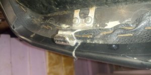

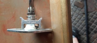

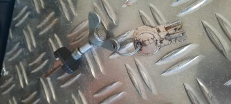

Noch'n Foto vom Zündschlüssel, so ähnlich war das bei der Verriegelung auch (ich find sie nicht mehr...) aber: fummelig, und sehr verlustgefährdet
Ich denke, es wird ein VA Blech an der Sitzbank, und dann 'ein irgendwie federbelasteter' Bolzen... mich grinst da schon die ganze Zeit die Öse einer Airline-Schiene an ;;-)

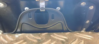

Stimmt, was mich aber etwas gestört hatte an der gezeigten Riegelvarante war, dass es keine Rampe mehr gibt.
Ich habe mir deshalb eine M5 Sechskantschraube zusammengedremelt und wieder eine kleine Rampe gestaltet. Dann das gekürzte Konstrukt von innen in ein auf ca. 4 mm erweitertes Bohrloch geklebt. Funktioniert bei mir wie das Original seit einem Jahr.
Fotos sind leider etwas durcheinander und auch nicht die Besten aber ich hoffe man versteht was zu tun ist.

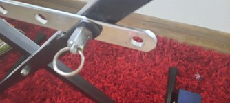

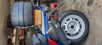

Wie es immer so ist, sitzen die guten Lösungen oft näher als man denkt; ich sitz grad mit dem Weib beim Feierabendtee, da fällt mein Blick auf ihren Keyboardständer :schock:
Wenn das mal nicht fast perfekt wär.
Leider kennt sie diesen Blick, und hat mich gewarnt, das sie jetzt auch sehr genau weis, wie das auszusehen hat :(
Bertl

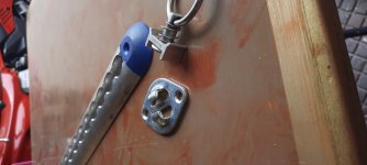

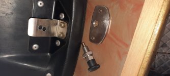

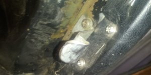

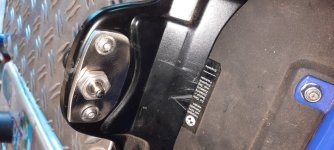

So, das wär mal die Alpha Version, mit dem Riegel von Ganter (sehr angenehmer Kontakt!), Teilen aus der Schrottkiste, und etwas Arbeit während das Weib Kaffee kocht :D
Das Material für den Träger ist ein Rest eins 5 mm VA Flacheisens, einziger Wehmutstropfen: das Gewinde des Bolzens ist M 10 x 1; so einen Gewindeschneider musste ich besorgen
Das Blech an der Sitzbank war vorerst nur zur Bestimmung des Lochs, in das der Zapfen greift (Treffer schon beim 2. Versuch :D ), gedacht; es gefällt mir aber so, vielleicht nur noch etwas dicker. Mit dem - im 2. oder 3. Anlauf - aufgebogenen Ende rutscht es schön dahin wo es soll...
Bertl

So, beigefügt...
Ich schick immer erst den Text, hatte schon öfter Probleme das kurz vorm hochladen alles weg war.
Wenn du mehr brauchst (wobei da nicht wirklich viel mehr ist ...;;-) ) sag Bescheid
Bertl
Tach Bertl,
vielen Dank für die Photos, nein mehr brauchts wirklich nicht.:fuenfe:
Welchen Rastbolzen hast du verwendet, M8?
Wünsche dir ein schönes Wochenende weiterhin :bitte:
