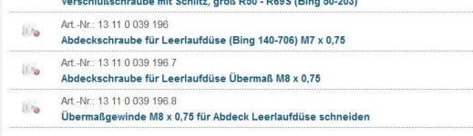

Habe bei meiner Neuerwerbung die ersten 2 probleme.Erstens Ölverlust an dem mit 3 Schrauben befestigten Deckel an der Motor-Stirnseite unten,was ist das ein Deckel,Ölsieb?.Zweites problem unten am linken Vergaser an der kleinen Schraube mi m9er Sechskankopf verliert sie Sprit.die Schraube(Feingewinde) greift nicht mehr.Ist das einfach zu reparieren.oder brauche ich einen anderen Vergaser?.
