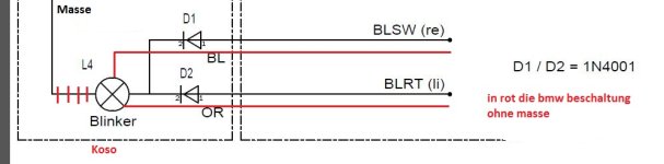

was ich noch nicht so ganz verstehe:
im originalschaltbild werden doch die beiden blinkeradern bl/rt und bl/sw direkt zusammen auf die kontrolleuchte geschaltet, bzw. über die Kl verbunden, d.h. die adern gehen nicht gemeinsam zur KL, die nicht auf masse liegt
was aber bei der koso beschaltung so ist, funzt das überhaupt?
siehe bilder

Bei der BMW Schaltung holt sich die Blinkkontrollleuchte ihr Massepotential über die nicht betätigte Blinklampe (andere Seite).
Bei Koso muss die Masse, die Du da durchgestrichen hast, angeschlossen sein.
