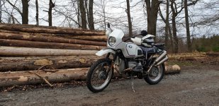

Es werde Licht......,mehr Licht an der G/s
Kredenzer
10. März 2013
576
Hagen
Hallo werte Kollegen,ich habe schon seit längere Zeit mit den Gedanken gespielt mir einen "neuen" Scheinwerfer für die G/s zu gönnen,7Stein hat da was schönes mit Led Technik.Aber,ein gute Freund von mir,hatte noch eine weitere Cockpitverkleidung von seinem Schek Umbau damals in den 80er über als Reserve für Sich selbst.Diese hat er mir freundlicherweise gegeben und mir geraten auch auf einen größeren Scheinwerfer umzubauen.Gesagt,getan...Halter angefertigt,Scheinwerfer besorgt, Lackiert.Mir gefällts,Probefahrt wird demnächst gemacht.

Eine solche Cocpitverkleidung hatte ich vor einigen Tagen zu Gast....
War die nur für GS usw.?
Ich fand die gar nicht so häßlich.....mmmm
Tach allerseits,
das ist die Lampenmaske der R 80 ST oder R45/65, die hat Schek oft verbaut. Die Krönung wäre jetzt noch das Windschild einer K 100. Ist aber nicht einfach zubeschaffen.
Der Scheinwerfer, ohne Topf, der Monolevermodelle passt exakt in den Lampenausschnitt.
Ich hatte mich auch schon mit dem Gedanken getragen, das so an meiner GS anzubauen, Habe es aber zugunsten eines Serano-Ritmo-Windschildes verworfen.
Lackierung mit den Motorsportstreifen in der Sicke gefällt mir gut, die Lampenmaske passt zum Motorrad.
Wünsche einen schönen Rest-So. allerseits :bitte:....
Grüße Ingo
Die Cockpitverkleidung ist von der R45 laut Bmw Nr. die da drauf ist,das stimmt.Die K100 Scheibe habe ich auch noch irgendwo,aus Plexiglas mit 4 Bohrungen ,die Oben noch drauf könnte,richtig?
Hallo Mario,
sieht sehr gut aus.
Die Verkleidung ähnelt der, die für den 160er Scheinwerfer der R 45/65 und 80 ST ab Werk als Zubehör angeboten wurde (war ich wieder zu langsam!).
Nur sieht's so aus als wäre der Deinige ein 180er. Richtig?
Gegenüber dem Serienteil der G/S wirst Du sicher eine Verbesserung spüren bzw. sehen.

Hallo Kollegen,heute hat das Wetter halbwegs mitgespielt und konnte somit mal eine kleine Runde mit der G/s drehen.Der große Scheinwerfer mit der R45 Maske machen schon was her,das Licht ist auch deutlich besser als vorher,leider hatte ich keine Gelegenheit ein Foto von der Lichtausbeute heute davon zu machen,kommt aber noch!Leuchtmittel habe ich von Philips die Vision +30% genommen,bin zufrie20200301_171933.jpgden damit.
Moin,die Maske der R45 benötigt auch angepasste Halterungen die mit der Brotdose harmonieren,sonst gibt das nichts.
Der Auspuff ist von der RnineT,richtig!Aber der passt nicht auf den Sammler oder Y-Rohr mit 45mm Anschlussdurchmesser der jeweiligen R- Modelle.Nicht das den jemand kauft und sich dann aufregt der passe nicht so ohne weiteres.Was ist denn die "elegantere Lösung"? Wollte ja auch von der Originalen Lampenmaske weg...
Nach meinem Gusto ist die von Egon gezeigte Lösung die eleganteste.
Die Verwendung eines 180mm Scheinwerfers ist gegenüber dem orig 5 3/4" immer eine deutliche Verbesserung.
Die günstige Lösung mit einem modernen Klarglasscheinwerfer von tante Louise in Verbindung mit zB der vom Kredenzer vorgeschlagenen Philips + 30 funktioniert ordentlich.
Allerdings muss man ohne die Brotdose den Halter für den Scheinwerfer und das GS Schild wohl selber basteln.
Für die, die das Besondere lieben: Es gibt auch Nachbauten der GS Verkleidung aus GFK (ebay). Die kann man dann unter dem Scheinwerfer schließen.
