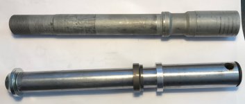

Die F800 ist geschraubt, hat im Bild rechts einen Innensechskant. Auf der Verdickung läuft ein Dichtring.

Scheint Vollmaterial zu sein, oder?
