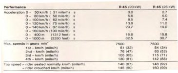

Hier die Messwerte aus MOTORRAD.
27 und 35 PS Version.
0-80 km/h 6,9 / 6,2 sec
0-100 km/h 10,6 / 8,8 sec
0-120 km/h 16,0 / 13,0 sec
Höchstgeschwindigkeit solo sitzend
140,6 km/h bei 7400 U/min / 147,8 km/h bei 7130 U/min
Höchstgeschwindigkeit liegend ( das wahrscheinlich mit einem 60 kg Männchen :D)
146,3 km/h bei 7700 U/min / 160,1 km/h bei 7730 U/min
Handicap ist halt das hohe Gewicht von 206 kg vollgetankt. :pfeif:
Alle Angaben ohne Gewähr ;)
