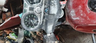

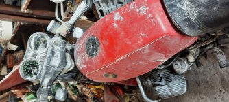

ich habe heute eine Maschine angeschaut die ich Kaufen möchte. Da die Maschine sehr lange in einer Garage gestanden hat, TÜV bis 10.2005 und der Besitzer Verstorben ist kann mir niemand weitere Auskünfte geben. Die Baureihe/ Typ ist eine 248 Ausführung A, 470cm³, F. Nr. 626381 um welches R Modell handelt es sich? Die 248 ist nicht typisch für R45 Reihe was ich bisher rausgefunden habe. Eine R50 ist es aber auch nicht denke ich.
Könnt ihr mir helfen?
gruß Udo
Keine Fragen in der Datenbank bitte!!
Das ist eine ganz normale R45 ECE, die im Feb 82 produziert wurde.
248 ist natürlich typisch für R45 + R65. R65-Modelle gab es auch als 247er, aber nie ene R45.
Der KFZ-Brief ist aber dabei, oder?
Papiere sind dabei. Als ich gestern bei der Dame war, sagte sie mir das sie erst letzte Woche die Abbuchung für Versicherung und Steuer bekommen hätte. Steht seid 20 Jahren angemeldet in der Garage.

Nee eher nach Panade für Schnitzel oder Babypuder für Babyboxer.:D
