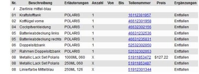

Welches ist der Farbcode der blauen Zierlinienfarbe zu einem silbernen / polaris-silbernen Tank wie im Bild?

dürfte BMW 126/mittelblau sein.
Hast du den passenden Hinterradkotflügel dazu und ist da noch der Aufkleber mit der Farbschema-Nummer drauf?
das gab es zu dieser Zeit noch nicht. Wir hatten das Thema erst die letzten Tage. Die Farbe ist Polaris, die Linierung blau.Bild (106)b.jpg
