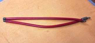

bezüglich Feder im Oberrohr: bei BMW gab es Serien von Motorrädern, die ein Diebstahlschutz-Schloss hatten, das sich (aus Platzgründen) im Rohrrahmen befand;
Wenn dieses Schloß zu weit nach vorne gedrückt wurde (oder auch beim Bremsen vor rutschte) war es ein größeres Gefummel, dies wieder herauszubekommen, deshalb setzten einige Motorrad-Besitzer einen Haken, Schleppdraht, Kabelbinder, Feder etc. ein. Zur Anschauung anbei ein Bild von "rolli" wie ein solches BMW-Schloß aussieht:
copyright bei "rolli"
Andere Motorräder hatten Luftpumpen dort
im Rahmenrohr...
Siehe auch:
Wat ist dat denn?​
LG Uwe

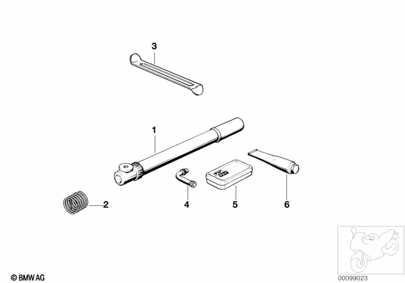

Ja,
ohne die Feder bekommst Du die serienmässige Luftpumpe nicht mehr aus dem Rahmenrohr!
Ist schon doof genug wenn man die Pumpe verkehrt herum da rein steckt.

Ja,
mit einem Standard Magnetheber aus dem KFZ-Bereich kein Problem...
