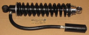

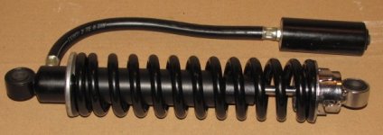

Müßte BIELSTEIN sein. Aufhängung war mit der Schelle 1 242 719 an dem rechten Versteifungsblech unter dem Rahmenhinterteil nach hinten. Vielleicht ist es in einem Prospekt als Zubehör abgebildet. So sieht das Federbein unvergammelt aus.

Super, schon mal danke bis hierhin... Für mich sieht das auch eher nach Bilstein aus. Wed, hast du das schon mal gefahren?
Ich mein, ich hab ja die eine oder andere von diesen Kisten verschlissen, aber so eins ist mir - vor der vorliegenden Leiche - noch nicht untergekommen.

Hallo Herbert,
so weit ich mich erinnere war das so nen ziemlich bockelhartes heavy duty Teil. Für hohe Zuladung etc.
Schau Dir mal die Federstärke und die Windungsanzahl an!
Ich glaub da gibt es heute Besseres.

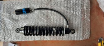

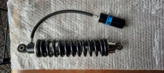

So,
Um das ganze abzrunden; in Zusammenarbeit mit der Firma Mobec, die die Abwicklung mit Bilstein macht, ist das Federbein letzte Woche wieder zurück gekommen.
Man hatte das Federbein in der Zwischenzeit mit einer etwas dickeren Dämpferstange wieder fit gemacht, allerdings entgegen meinem vorher schriftlich geäusserten Wunsch in der originaloptik. Ich hatte extra geschrieben, das ich es aufarbeiten möchte, also ging es nochmal zurück, und die ' bearbeitbaren' Bauteile kamen retour.
Ich hab dann
Die verchromten Bauteile des Fusses neu verchromen lassen
Ausgleichsbehälter und oberes Gehäuse strahlen und KTL beschichten, und matt pulvern lassen
Feder gestrahlt, KTL und gänzend gepulvert
Bei Krontec einen Kevlarummantelten Schlauch verpressen lassen
Und so wieder komplettieren lassen.
Funktioniert tadellos, an die Optik muss ich mich erst gewöhnen, da die alte Dame jetzt natürlich hinten nicht so hoch kommt, und leicht an einen Schäferhund mit Hüftschaden erinnert.
Preis war alsolut ok, und liegt etwas unter dem eines neuen YSS, das aber sicher mindestens genausogut funktioniert, also... aber darum ging ja nicht, nachdem ich die Archäologie für mich entdeckt habe.
Herbert
PS: jetzt brauch ich dann echt mal diese Schelle für die Befestigung des Ausgleichsbehälters am Rahmen...
