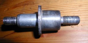

Ist der eingeschraubt oder eingepresst?
Wie bekomme ich den am besten wieder rein?

Gehäuse schön warm (ca. 150°C) machen und mit dem Kunststoffhammer vorsichtig wieder einklopfen...
Nach angehängtem Bild ist der Bolzen geschraubt.
Heißmachen und einschlagen funktioniert demnach nicht.
Habe eine Mutter auf Anschlag auf das Gewinde gedreht und so versucht den Bolzen ein zu schrauben. Habe aber sorge das Gewinde zu zerstören.
Welches Drehmoment würdet ihr max. anwenden? Oder bin ich auf einem falschen Weg?

Die Schwachstelle des Bolzens ist der Freistich am Gewindeauslauf.
Leg zwei Scheiben unter, dann Mutter drauf und drehen.
Eine Zeichnung vom Bolzen gibts übrigens hier: :db:
Der Bolzen ist wieder drin. :wink1:
Habe das Gehäuse mit Heißluftfön warm gemacht und den Bolzen mit Eisspray kalt.
Der schwächste Teil war die Mutter, die ist jetzt neu.
