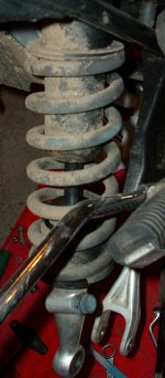

Das Hinterrad der R100R und GS wirft immer viel Dreck auf Schwinge und Federbein . Nach 100m Sandweg sieht das dann aus wie im Bild unten .Das fördert wohl nicht die Lebensdauer des Federbeins .Bei der Gabel ist es ähnlich , aber da gibt es Faltenbälge . Gibt es sowas wie ein Präservativ für Federbeine oder eine andere Lösung ?
Bei Louis gibt es eine Federbeinschutzmanschette für Quads , hat da evtl. einer Erfahrung mit ?
