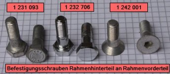

Bis einschl. /6 waren Schrauben mit Sechskantkopf verbaut, die beim Batterietausch im Weg waren und gelöst werden mussten.
Bei der /7 hat man die Bohrungen des Rahmenhinterteils (beinahe ...a... gesagt) angesenkt und Senkkopfschrauben verwendet.

Zur Frage der Schrauben: Die Senkköpfe sind da fehl am Platz, weil der Kopf nicht flächig tragen kann...
Argh...Das das dachte ich mir. Denn scheint u.a. hier http://www.realoem.com/bmw/enUS/showparts?id=0304-EUR-03-1977-2474-BMW-R_100_7&diagId=46_0075 ein Fehler drin. Da wird ab BJ. '76 schon die Teilenummer für die Senkkopfschraube geführt. Denn schaue ich mal, ob ich 2 passende Schrauben mit der entsprechenden Festigkeitsklasse beim Schraubenhändler meines Vertrauens bekomme.

Was war denn das für ein Teileverkäufer? Wenn ich mir z. B. im ETK die Bildtafel der R100RT hernehme, dann sehe ich die Angaben Senkschraube und Sechskantschraube und den Hinweis Rahmenhinterteil nur in Verbindung mit Senkschraube. Wenn er etwas weiter über den Tellerrand gucken würde, dann schlägt er bei der /6 nach. Da passt dann auch die Stückzahl. Du hättest ihm aber auch die Schraubenkopfform der verbliebenen Schraube beschreiben können.
Allerdings wäre der Hinweis auf unterschiedliche Befestigungsschrauben ab einem Modelljahr schon ganz hilfreich. Klappt ja auch bei anderen Bauteilen.
Ich habe die Schraube nach dem ETK von Leebmann24 bestellt (https://www.leebmann24.de/bmw-ersatzteile/view/btdetail/?series=2474&typ=0304&og=03&hg=46&bt=46_0075) Da sieht man zwar, dass es eine Senkkopfschraube ist, allerdings ist als BJ ab '76 angegeben.

Hier mit Bildern. Jeder kann für sein Motorrad die Schrauben verwenden, die er sich leisten kann, auch welche aus Gießkannenblech.

wenn du auf der teileliste genau sxhaust, hast du einmal 03 und einmal 05 einmal sechskant und einmal senkkopf , die zeichnung bedient also beide ausführungen, wenn ich richtig denke.......
