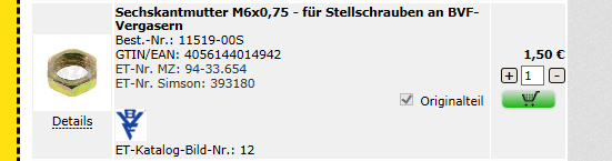

warum nimmst du nicht die originalen Ersatzteile?
Die sind zwar relativ teuer, aber verfügbar. (z.B. Leebmann)
Oha, da braucht er dann einen neuen Maulschlüssel. . .
